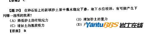

为什么选b是因为有渗透力的加入吗?求解惑

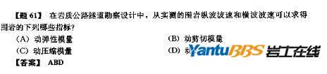

选项D为动泊松比,具体依据在哪本规范的哪里,都找不到!求解惑

61题,参考《工程地质手册》P98的公式
提到该内容的规范在《岩土工程勘察规范》10.10.5条文说明 也有解释。

29题,可以参考土力学有渗流时的有效应力计算。

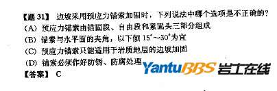

31题参考《铁路路基支挡结构设计规范》P57,12.1.1

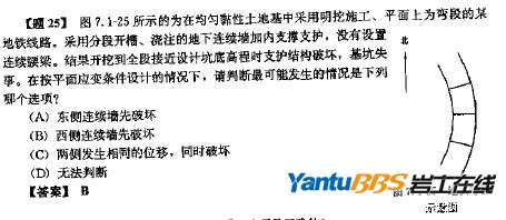

只看该作者 5楼 发表于: 2012-09-09
25题,可以想象成一个拱

只看该作者 6楼 发表于: 2012-09-09
拱怎么肯呢过两边都有荷载?

只看该作者 7楼 发表于: 2012-09-10
25题怎么没有人解惑呢
