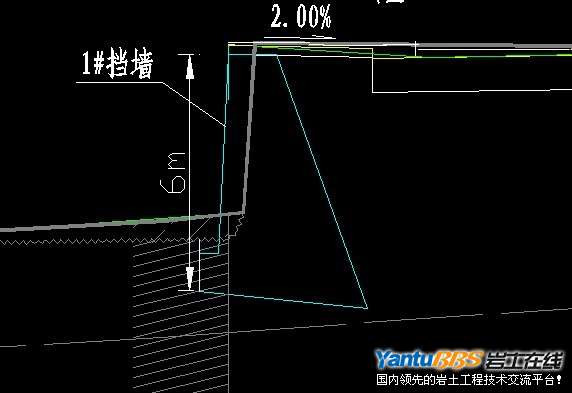

路基需设置路肩挡墙。 =F>@z4[P-
挡墙顶与墙角处地面高差为4.6m。 MGUzvSf
土层厚0.6m,强风化线离地面2.5m(强风化页岩层厚1.9m),2.5m以下为中风化页岩层(承载力800KPA)。 &p\fdR4e
设置挡墙埋入地面下1.6m(即埋入强风化层1m,在强风化页岩层上,承载力为300KPA).这样墙体高刚好为6.2m。 k!/"J ;
这样设计合理不。 A0x"Etbw)
zP\n<L5
还是要改为衡重式,高8m,埋入中风化基岩1m以上。 NL})_.Og

埋入强风化层为普通重力式挡墙 ^M6v;8EU

来学习了,做挡墙接触太少~~~~

楼主忘了提下路基下的土层是怎样的呢?

      请楼主注意以下几点: #Bj{ 4OeV
   1,挡土墙的墙高,是从墙踵算起,因为土压力是从基底的最低点算起。 3!Zd]1$
   2,基础埋深1.6米,已满足要求。但基底压力应满足不大于300kpa(强风化页岩),不知楼主计算了基底压力没有?不过按我的经验,或查标准图,大概不会超过。最好算一算。 {=IK(H
   3,查阅国标04j008,好用。

页岩的产状及挡墙走向如何?

K0+220段~K0+490段:该段道路左侧路段维持原路纵坡,右侧拓宽,其中K0+220段~K0+500段路基左侧为已建4.5~8.8m高的挡墙,该挡墙目前无变形破坏迹象。该段无滑坡、泥石流等不良地质作用;水文地质条件简单;地形较平缓;土层主要为人工填土,其中原路基下中密~密实,原路基右侧稍密。填土层应分层碾压并检验符合相关规范要求。 ?(Dkh${@
该段岩土界面倾角为3~11°。基岩主要为侏罗系中统新田沟组页岩、泥岩。按设计路面标高平场后,道路K0+240段~K0+300段左侧将形成最高约4.0m的岩土质路堤边坡,土层厚度0 ~1.5m,横向岩土界面倾角11~20°,建议采用重力式挡墙,基础持力层选择强风化、中风化基岩。 AR`X2m '
岩土设计参数:原路基素填土γ=19.5kN/m ,地基承载力基本容许值[fa0]=180kPa;强风化页岩[fa0]=300kPa,基底摩擦系数0.45;中等风化页岩[fa0]=1000kPa,基底摩擦系数0.5;强风化泥岩[fa0]=300kPa,基底摩擦系数0.4;中等风化泥岩[fa0]=500kPa,基底摩擦系数0.45;

该段地貌形态为一高度约4.0m的陡坎,土层主要为人工填土,横向岩土界面倾角11~20°,倾向坡内。基岩主要为侏罗系中统新田沟组页岩、泥岩。适宜拟建挡墙建设。挡墙基础持力层建议采用强风化、中风化基岩。

laotumu:      请楼主注意以下几点: vvv~n ]S6
   1,挡土墙的墙高,是从墙踵算起,因为土压力是从基底的最低点算起。 =`xk|86f
   2,基础埋深1.6米,已满足要求。但基底压力应满足不大于300kpa(强风化页岩),不知楼主计算了基底压力没有?不过按我的 .. (2012-09-10 09:13)  />Tyiy]2uu
{\ P$5O{%
我们单位的图都是到墙趾的高度

楼主你这图看起来像老挡墙帮宽吧,个人觉得没必要挖了重新修!
