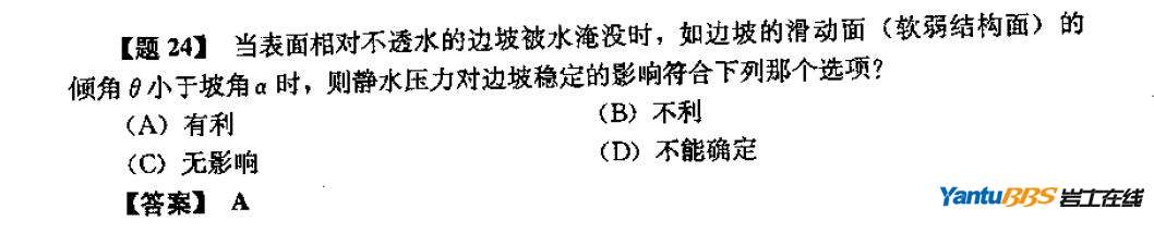

2011年专业知识下午24题。静水位上升对边坡稳定有利。

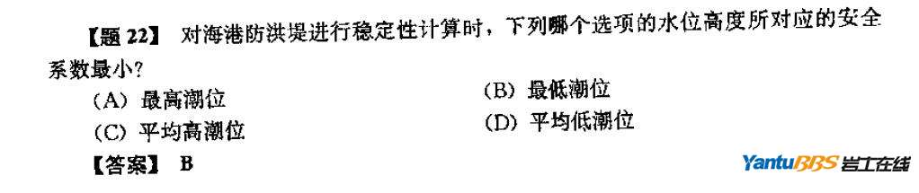

2011年专业知识下午22题。最不利水位取最低潮位,也说明地下水位越低越不利。

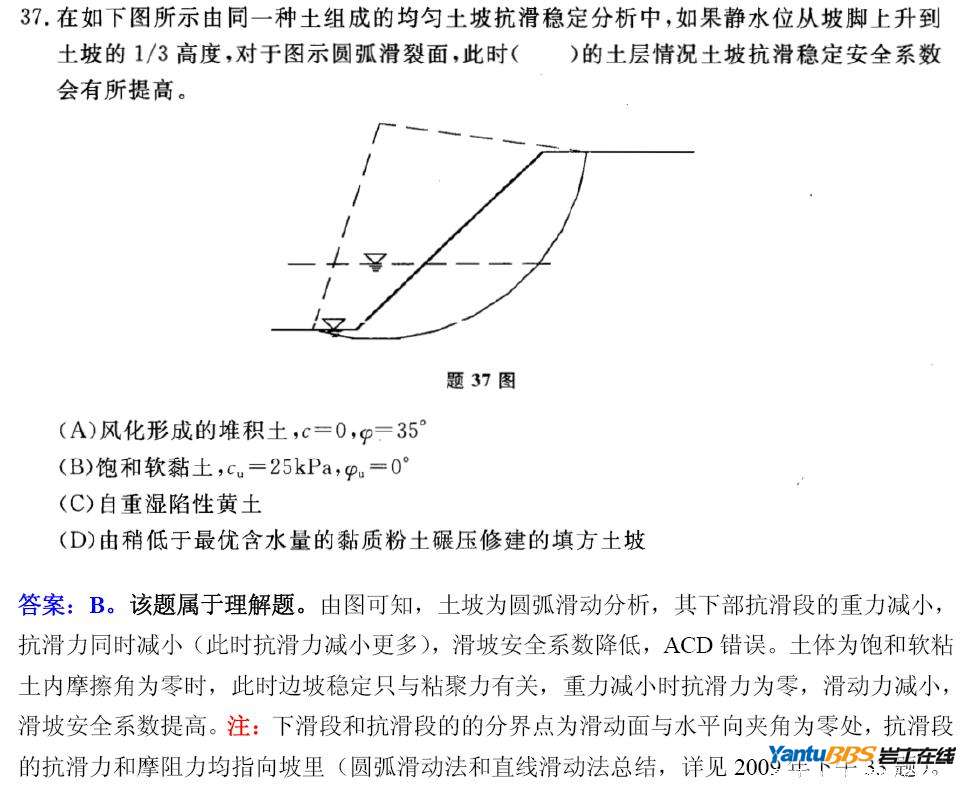

再看2007年专业知识上午37题。笔者认为地下水位上升对圆弧抗滑不利。。。
到底怎么回事啊?我脑子有点晕了。。。

这是2011年专业知识下午24题。
这是2011年专业知识下午22题。

这个题我是这样理解的:第一个,由于软弱面小于坡角,而边坡不透水,因此上涨后,边坡受到了垂直方向的静水压力,而软弱面没有受到,因此对稳定有利,这个在注岩基础的教程有,我前面也回答过。而第二个题,好像条文注释就有,考虑水位下降,有渗透,指向坡下方的动水压力,因此对稳定不利。水位下降越多越不利。

sysuxiaofei:这个题我是这样理解的:第一个,由于软弱面小于坡角,而边坡不透水,因此上涨后,边坡受到了垂直方向的静水压力,而软弱面没有受到,因此对稳定有利,这个在注岩基础的教程有,我前面也回答过。而第二个题,好像条文注释就有,考虑水位下降,有渗透,指向坡下方的动水压力,因此对 .. (2012-09-10 20:33)
谢谢你的解释。动水压力指向破下方我能理解。第一个边坡收到垂直静水压力,但软弱面没有受到。。这个不大理解。还有边坡稳定考不考虑浮重度?很多情况水位上升不是都减小了土坡的自重应力么。。。。再解释下2007年的第22题好么?

tommyshaka:谢谢你的解释。动水压力指向破下方我能理解。第一个边坡收到垂直静水压力,但软弱面没有受到。。这个不大理解。还有边坡稳定考不考虑浮重度?很多情况水位上升不是都减小了土坡的自重应力么。。。。再解释下2007年的第22题好么? (2012-09-10 22:42)
第一个,因为边坡表面不透水,然后软弱层夹角又小于坡角,你自己画图啊,肯定软弱层就没有静水压力。那个22题,好像注释就有啊,港口工程,一般土都要考虑要渗透的,水位下降,沿着坡面下渗,指向边坡下方的动水压力,对稳定不利。
你说的那个浮重度,我觉得在计算题才要考虑,因为重度的减少,一方面让下滑力减小了,但同时也让抗滑力减小了,如果给具体数据,能算出到稳定系数底是增还是减,但是选择题里我感觉出题是考概念,不用考虑浮重。
