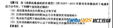

有高手这样解答:要钻牛角尖的话,可以理解。相邻基础的荷载形式和埋深不一样,附加应力系数就未必一定随深度增加而减小,可能先增加后减小。
但是我觉得这个问题应该有规范或者其他书籍上有说明,请各位高手帮帮忙,谢谢!

你可以这样想,相邻荷载的附加应力在相邻荷载作用平面上数值为0。
