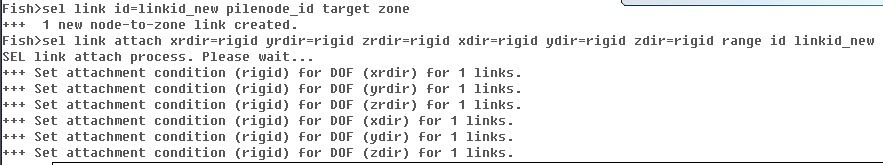

这是用来模拟桩承台在偏载荷载下桩的受力情况,桩用pile单元,承台用zone实体单元,桩与承台之间通过新建link,并设置其attach condition 为rigid
代码如下
linkid_new=linkid_new+1
     pl_pointer=nd_near(xc,yc,-1.19)  ;承台底面标高为-1.39,桩顶为-1.19,伸入承台20cm
     pilenode_id=nd_id(pl_pointer)
     pilelink_id2=nd_link2(pl_pointer)
     pilelink_id=nd_link(pl_pointer)
     link_stiff=nd_stiff(pl_pointer,1)
     if pilelink_id # null then
      ii=lk_delete(pilelink_id)
     endif
    command
      sel link id=linkid_new pilenode_id target zone
      sel link attach xrdir=rigid yrdir=rigid zrdir=rigid xdir=rigid ydir=rigid zdir=rigid range id linkid_new
    endcommand
上面是代码运行时的信息
但运行的结果显示承台与桩是分离的,不解
请求各位大牛帮忙看看,问题出在哪里?

上面已经补充,桩顶伸入承台20cm,结果还是这样
