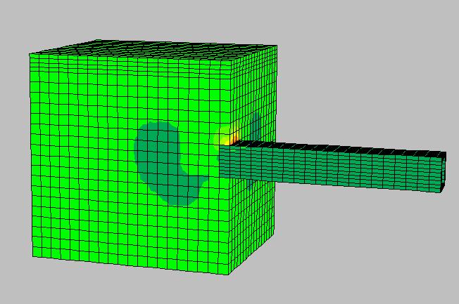

我现在做的这个模型,是一个小的管节推进,就是这个管节前有一个小的掘进挖土机,一边挖,然后后面的小管节一边推,小管节是钢筋砼材料。我在建模时,掘进挖土机就省略了,直接就建立了一个管节,然后通过model null来挖土。
然后,管节与土之间应该建立接触面,但是现在我有几个问题一直没弄清:
1,接触面究竟是应该建立在管节上还是建立在周围土体上?
2,接触面如何删除?我输入delet int 1直接把所有网格单元都删除了,很头疼。。。
3,为何我的管节移动的时候会把接触面牵拉着走呢?不能设置在接触面上滑动么?
附代码:

;====以下便开始掘进施工,每次土体挖一小块,管节就用后面的千斤顶推进去,当然我是直接让他移动了,不是用推力让他向前

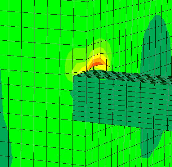

model null range x 1.53 3.06 y 0 0.5 z 1.53 3.06   ;第一步开挖,只有0.5m长
ini y add 5.5 range group tube22 ;把管节送进去
    attach face
gen separate tube22;如果不用这两步,第一次管节送进去与土接触时,上面的土就会弹开(为什么。。),见图3

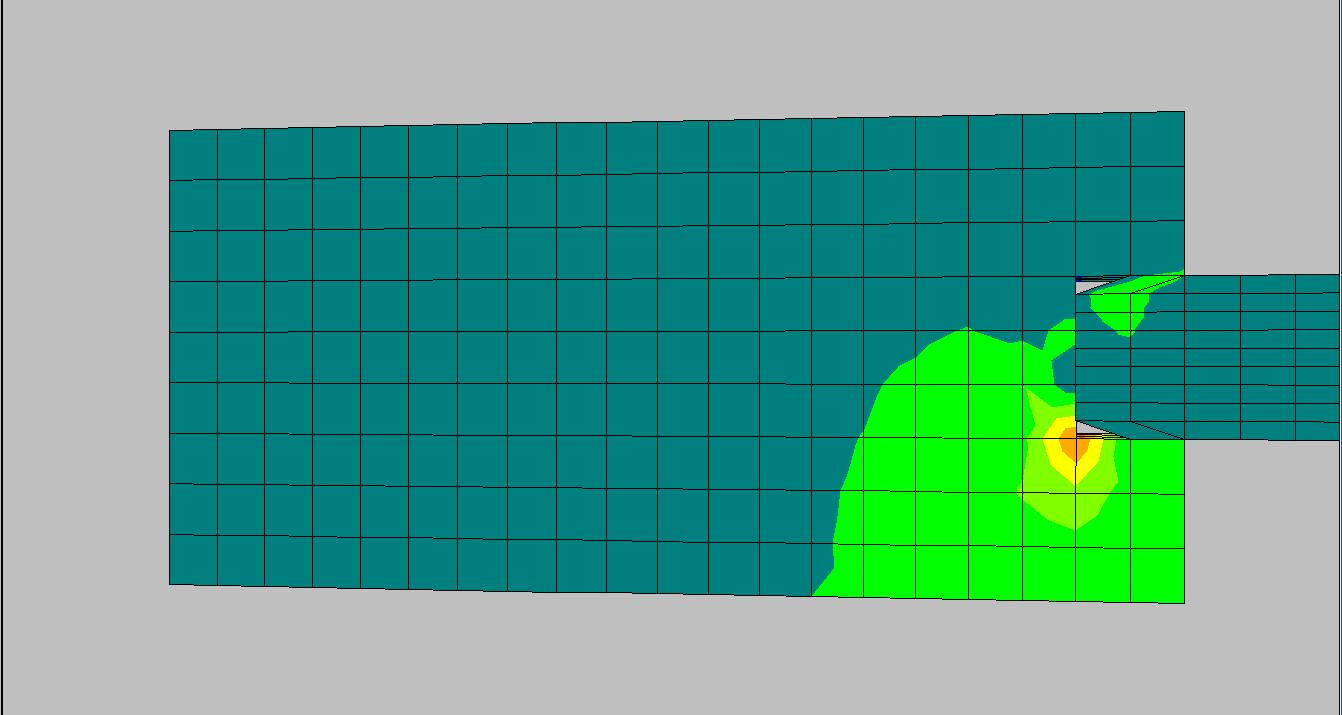

ini y add 0.5 range group tube22
pause
    attach face
gen separate tube22 ;同样用了这样的办法,但是已经报错了,土体都被粘起来了,如图4,图5,所以这个就是我一直纠结的点,求指教。。。

看到那个头没有,土体网格粘起来了,所以一动,网格就变形了。。

为什么要attch face呢。。虽说model是null了,但是网格还在,不知道是不是这个的原因、、、

接触面最好建在密度大的单元上 也就是管上会比较好,要想接触面不跟着管滑动,那你建立在周围土体上就可以了。网格出现变形,是你在计算过程中set large 的缘故吧
