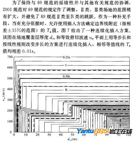

    工程A场地覆盖层厚度大于80米,设计地震分组位于第二组,场地等效剪切波速为152.0m/s。依据GB 50011-2010  第4.1.6,当有可靠的剪切波速和覆盖层厚度且其值处于场地分界线附近时,应允许按插值法确定特征周期,而条文说明中的等值线图只用于设计特征周期一组。那请问本工程A的特征周期怎么插值,应取多少?

按Ⅲ类场地,特征周期取0.55s

大概0.59s,求大神确定,不知对否 ?LU>2!jN

一般不建议内插,审图这一关卡的严,规范里面只给第一组的内插图,其余组别的内插图均需自己做

特征周期0.646
