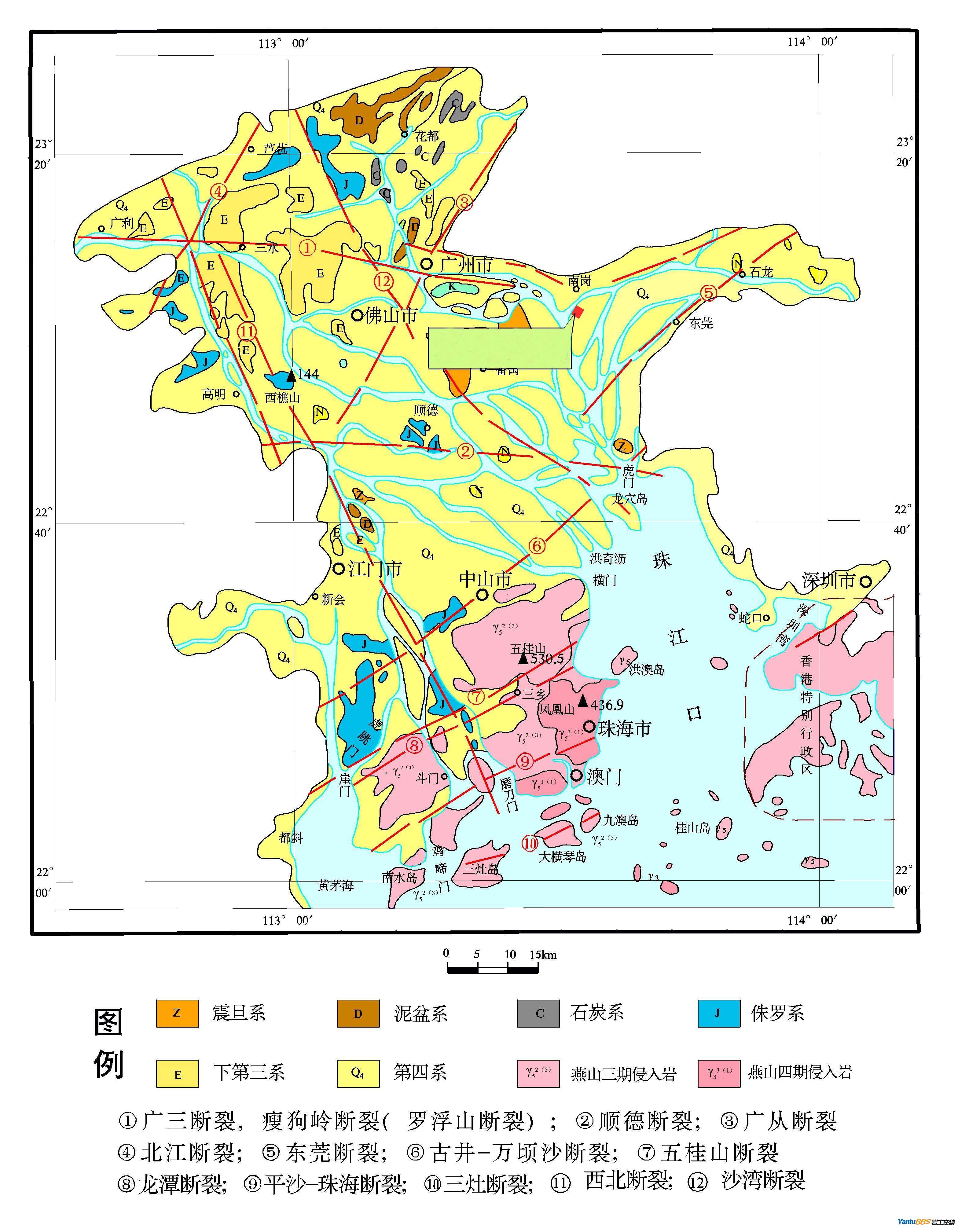

请问勘察报告中在编写区域构造这块,图中的那些小型断裂以及小断裂的描述哪有这样的资料(省级区域构造,地质志有大断裂及它们的描述)?求广东的区域构造资料,就像图片里那样的,以及它们的描述。谢谢前辈们,现在先写报告需要..

一般区域地质报告里就有,这个一般的单位都会去当地的地质局(队)买。如果有图的话,看图说话吧,也差不多。

查阅附近较大型工程的地震安全性评价报告! r4ljA@L
一般大型的工程都会做这样的专题报告!上面对断裂的描述比较精确!

2楼的回答正确,到地质队买,但需开证明,小单位不给看的!

看图说话吧

非常感谢各位,明白了...求广东省区域构造图,如贴中图一样仔细的小型断裂图..感激不尽!追问:看图说话的的重点以及应有的内容包括哪些?

很久没过来了,呵呵。图的重点主要有:断裂(面走向、倾向、倾角),褶皱要素、主要地层(倾向、倾角等),各地层间的相互关系等等。一般勘察报告里说一下就行了,有图有真相嘛。有广东省地质图,比较粗,需要的话留邮箱。

以前做过的报告里和区域地质手册里都有啊。如果你能找到原来的勘察报告就可以不用麻烦了!
