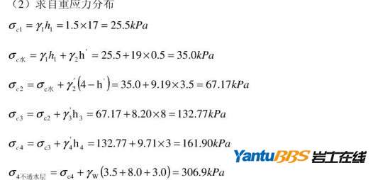

有人可以告诉我最后一行的3.5+8+3是指什么?尤其是3.5哪里来的?   O(∩_∩)O谢谢啦

3.5+8+3指从地下水位到第四层底面处的高度,也就是水头差。

地下水位在地面下2m处,因此1.5m+4m-2m=3.5m

底下一层不透水,所以要算水的应力,从地下水位开始算起一直到不透水层

求自重应力水位以下取浮重度
