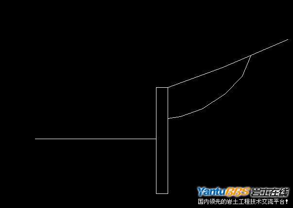

对于图示的情况:桩后滑面和桩前开挖场地标高不一致时,如何检算抗滑桩

个人之见:将滑坡推力合理作用在滑动面处,将滑动面以上桩暂时不考虑来进行计算。不知是否合理

滑坡推力是分布在滑面以上的,以矩形、三角形或梯形分布,若作用在滑面处,需要将滑坡推力转换为集中力和弯矩,拿现有常用的程序 理正 计算,好像计算起来也不方便

滑面以上是滑坡推力,滑面以下主动土压力,通过等效弯矩转为集中了,再和1.35倍主动土压力比较。取大值。

那对于桩后是土的情况,滑面以下应考虑一部分土压力,而要是基岩的话应该不需要考虑土压力 >VpP/Qf
