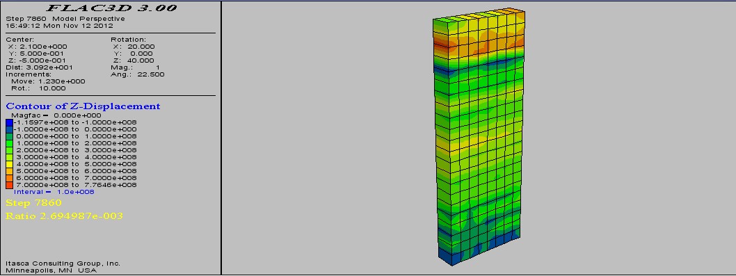

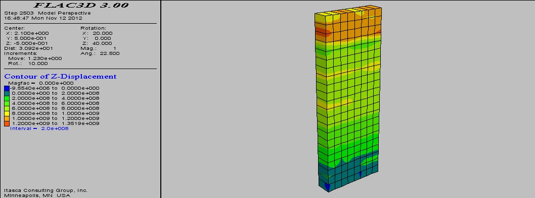

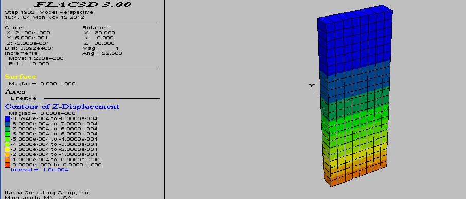

朋友们帮我看看这个蠕变实例为什么位移这么大?附命令流和图片。 [复制链接]

命令流
new
gen zone brick size 8 1 22 p0 0 0 -6 p1 4.2 0 -6 p2 0 1 -6 p3 0 0 5
group soil
fix x range x 4.2
fix x range x 0
fix y
fix z range z -6
config creep
def burcal
bkk=bme/(3*(1-2*b1))  ;‘bkk——k(体积模量);bme——E(弹性模量);b1——泊松比;
bk1=bke/(2*(1+b1))   ;‘bke——
bk2=bme/(2*(1+b1)) ;  ‘bk2——G(剪切模量);bme——E(弹性模量);b1——泊松比;kshear 开尔文抗剪模量, GK
bvis1=vis1   ;‘vis——kviscosity 开尔文粘性系数, ηK
bvis2=vis2
end
set bme=1.35714e9
set bke=3.25714e9
set b1=0.35
set vis1=1.35714e9;d
set vis2=19.2857e9;d
burcal
model burger range group soil any
prop b b1 ksh bke msh bme kvis vis1 mvis vis2 range group soil any
ini dens=2600 range group soil any
set grav 0 0 -10;;重力加速度
;ini syy -4.5e4 grad 0 0 0.9e4;;初始应力平衡
;ini sxx -4.5e4 grad 0 0 0.9e4
;ini szz -9e4 grad 0 0 1.8e4
solve
pause;初试平衡求解结果
ini xdis 0 ydis 0 zdis 0 ;;初始位移为零
set creep mindt=1e-2 maxdt=1
set creep on;开启蠕变计算
solve age 6;;蠕变计算
pause
solve age 120 ;开挖第2步求解结果
