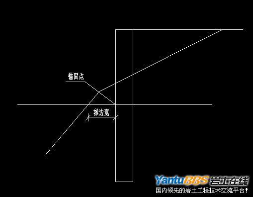

铁路支挡规范给出了襟边宽,而没有给出襟边宽的建议宽度,如图,在工程实践中该宽度如何确定呢 ZzT"u1,&

     1,铁路支挡规范虽然没有给出襟边的具体宽度值,但规范的11.2.6给出了验算要求,即:桩的侧壁应力不应大于地层的横向允许承载力。 \%#luk@:
   2,当桩嵌入基岩的顶面坡度大于10度时,襟边宽度值要根据桩的嵌入深度、基岩内摩擦角和基岩顶面宽度等进行计算。算出襟边宽度值后,再计算基岩的横向允许承载力。其值应大于桩的水平应力,否则应加大桩的嵌入深度,重新计算。满足为至。 RE;)#t?K
   3,计算方法可参阅“公路挡土墙设计与施工技术细则”或有关书籍。

悬臂桩一般要求禁边大于4m

土层和岩层不一样吧 4~0 @(3
