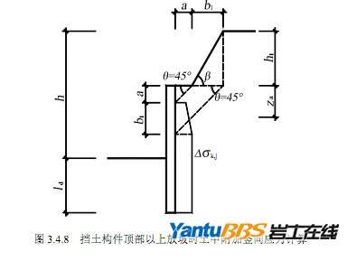

现实中,为了增加基坑周边空间,在冠梁以上经常用砖墙砌一直立挡墙, F/91Es

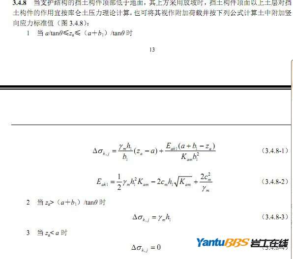

公式3.4.8-1,如果β=90度时,公式3.4.8-1无限大,此时怎么设计计算? T*AXS|=ju

β角的大小跟θ角的大小是没关系的,改变β角只是改变了上部附加荷载的大小。θ是土的扩散角,在规范中一般取45度。如果β=90度那就按均布附加荷载计算。

符合第2个条件时,可认为β在90度附近吗?

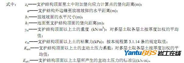

公式中β=h*cotβ,当β为90度时,b1为零,相当于均布荷载,za>a/tanθ时,Δσk=γh1

不过我有个疑问,公式3.4.8-1中后面考虑坡顶土主动土压力对支护结构竖向附加应力的影响,请问哪位知道,这个公式是怎么推导出来的?
