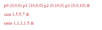

FLAC3D中逗号和空格的效果是不是不一样,建模的时候,怎么区分二者

一样的,效果一样,我一般直接敲个空格,省劲啊

不一样的。这个里面我要是换成空格的话,就会提示出错

hemlet_boas:不一样的。这个里面我要是换成空格的话,就会提示出错[图片] (2012-11-22 10:01)
把括号去了
p0 0 0 0 p1 10 0 0 p2 0 10 0 p3 0 0 10
即可
