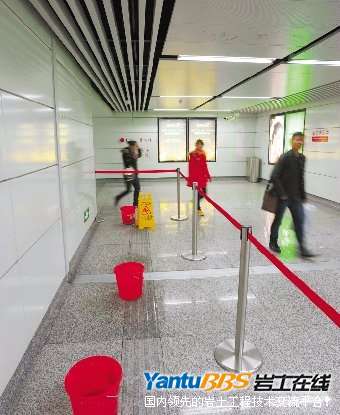

29日,城站地铁站A2出口,漏水的天花板下面,摆放着三只水桶接水。

    杭州地铁开通试运营没几天,却有网友报料:地铁渗水了! F<h+d917
    网友拍的照片显示:渗水的位置在地铁1号线城站站A2通道口上,通道的一半用塑料布围着遮挡起来,另一半则铺上了防滑地毯,供乘客走动。 {$t*XTY6R
昨天,地铁方面做出回应:因为附近有贴沙河及湮没的古河道,地下水位较高,通道年代较久,建造时未考虑到足够的排水需求,没有专门预留管道,所以出现渗水,将进行综合整治。 %1 RWF6

    地铁1号线城站站A2通道口渗水 #P!<u Lc%
    “前一天晚上我们就已经来修补过了。”现场一位工人说,“那黄颜色的东西就是环氧树脂,专门拿来补漏水的地方,昨天补好今天已经不漏了。” Sg%s\p]N_#
为什么排水管里都是积水?现场工人告诉记者,最大原因是这里是城站火车站与地铁站接驳处,地势最低,所以水从四面八方汇集在此处,但这块地方没有集水坑,排水管内的水很难疏导出去,所以形成了积水。 h [Sd3Z*
    这名工人还用手往排水管内掏了掏,对另一个人说,“这个排水管有点被堵住了,要疏通一下。”积水内有个小水泵,正在往外抽水,通过管子,把积水排到另一个下水道。 iWWtL

    昨天上午,记者来到地铁1号线城站站A2通道口,这个通道连接城站火车站出站大厅和地铁站厅,许多乘客经此来来往往。 ^$dbyj`
    照片上标示渗水的地方,仍然用塑料布拦着,记者掀起一角,看见里面堆放着油漆筒等装修材料,顶上的天花板已经被卸下来了,露出黑色的墙面,上面挂着黄色的胶状物,不过并没有漏水的痕迹,只是在一侧墙面的接缝处,看到有水滴慢慢渗出来。 O\uIIuy
    在通道的另一侧,仍然铺着防滑地毯,一群工人正把其中的一块地毯拿开,下面是一条排水管道,里面满满当当都是积水,水面高得都快满上地面来了。 {tYY _BI<
3AENY@*
    渗水处将综合整治,建设集水坑 )cL(()N
    昨天下午,对城站站渗水这一事件,杭港公司做出了回应,相关负责人吴艇表示,前天中午,杭州地铁城站工作人员发现在A2通道附近有渗水现象,主要是位于原先铁路城站预留口和地铁通道的衔接处,当即就汇报给上级有关部门,并对此通道做了封闭和警示处理。 +*W lj8
    根据工程专业人员的初步调查,渗水的主要原因是附近有贴沙河及湮没的古河道,地下水位较高,此处又是在上世纪九十年代建造城站铁道大厦时为未来地铁或人防需要预留的地下通道,位于城站和地铁站地下连接的最低处。当年建造时未考虑到足够的排水需求,没有专门预留管道。 lA4-ZQ2Zp[
    记者了解到,目前地铁工程部门已经对此渗水处综合整治,并准备重新开挖设置一个集水坑和引水管道,安装潜水泵,按照如今的地下工程建设规范做好给排水工程,大概一周左右工程即可完工。 6 o
     杭州地铁开通几天,就发现有地方漏水,有些人担心,还会不会有其他地方存在类似的问题。对此,吴艇表示:“发现一处,整治一处。” W.s8!KH:
    目前A2通道已预留了一半宽度用于旅客通行,并铺设了防滑地垫,设置了施工围挡和提醒牌,对广大乘客正常通行无影响。 erv94acq
