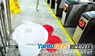

杭州地铁1号线再次发生漏水现象,这次漏水点位于定安路站

    昨天中午,杭州地铁1号线再次发生漏水现象。这次漏水点位于定安路站,这也是杭州地铁1号线开通9天内第3处发生漏水。杭州地铁官方微博解释原因说,漏水是因为不均匀沉降导致。 e|tx`yA

    昨天下午,有网友在微博上爆料称,途经杭州地铁1号线定安路站时,发现通道漏水。记者随后赶往定安路站,在A出口处果然看到,几名身着蓝色制服的地铁工作人员在现场维持秩序,两名维修工模样的男子正骑在梯子上,头顶着天花板在忙碌着。现场还可以明显看到水滴从天花板上往下流,下面的地面已经积了一大滩水渍。 1)~|{X+~
lf=G
    因为靠近出口处,旁边的扶梯都已经被临时关闭。记者也注意到,在定安路站内,滴水点并不只一个。除了正在维修的位置,在定安路站往开元路的出口处,也放置了一个红色的塑料桶,接住上面滴下来的水。相对武林广场站,定安路站的人流量并不算太大,所以滴水并没有给途经的市民带来太大的影响。 EB3/o7)L

    昨天下午5点,杭州地铁集团工作人员给记者发来了一条短信,短信中说“中午12点左右,地铁1号线定安路站站厅层A出入口进站闸机上方产生局部渗漏滴水现象。” tR!C8:u

    这是继11月29日地铁1号线城站站A2出入口漏水,和11月30日湘湖站C(湘西路)出口通道天花板漏水之后,出现的第三次漏水。 ^]o H}lwO
_WS8I>
    对于原因,地铁方面的回应是:“因沉降缝处不均匀沉降产生局部渗漏滴水现象。”但同时也强调,“渗水问题对车站主体及列车运营安全均不会产生影响,请广大市民不必过于担心。” \|>% /P
bPTtA;u
    到底什么是“不均匀沉降”?为什么会发生“不均匀沉降”?地铁方面没有多解释,只是表示:“对于地下工程而言,沉降缝的处理难度较大。” -|V#U`mwF
}1 O"?6
    昨天下午5:07,杭州地铁集团官方微博“杭州地铁官方”发布消息:“经现场工作人员的努力,至下午3:50,定安路站滴水情况已得到有效解决。因滴水问题给市民出行带来的不便,我们深表歉意。” oXZWg~&l^

    大家也许对不均匀沉降有些耳熟,去年上海地铁部门主动监测到4号线海伦路站发生了不均衡沉降,为确保安全,地铁部门决定在春节客流低谷期对其进行全面大修。记者也就此请教了上海的相关专家,对方表示,不均匀沉降可防可控,科学做好准备并不可怕。“不均匀”与一个关键因素有关——软土地基,地下的湿土层土质软,承载力不强,且地质情况复杂,易导致地铁在使用过程中出现一定沉降。但现有技术条件完全可以将其控制在安全范围以内。 .i;.5)shsu

这个解释太不负责任了 .,6o):

顶板漏水是因为不均匀沉降导致的,真是无语了。防水处理没做好,设计没问题的话,就是施工单位没做到位。

注浆,堵水,加固、、

     地下工程有渗水现象是正常的,没有施工单位可以做到百分百
