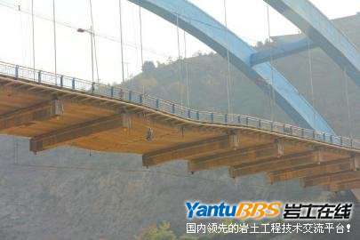

12月11日,养护工人对大桥塌陷部位进行检查(圈内)。
出现塌陷的倮果金沙江大桥。

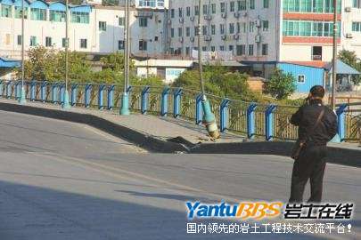

  现场:桥面现“V”字形塌陷 r#_7]_3
  10日晚8点,华西都市报记者赶到现场看到,倮果大桥两边已经拉起了警戒线,许多想过桥的市民只能望桥兴叹。站在桥边就可明显看到,在大桥中部,有一根吊杆断裂,桥面有一处明显坍塌,宽度2米多,呈“V”字形。桥两边的金属护栏,也随着桥面向下弯曲。 !lQ#sL`

  昨天上午,华西都市报记者再次到倮果大桥,几名桥梁养护工人系上安全带,从护栏上滑下,近距离观测塌陷点。 ; g Z%U
  记者下到桥底,发现桥底中央有一根水泥横梁不见了,正是这根横梁缺失导致这一段桥面失去支撑,出现了“V”字形塌陷。养护工人估计,横梁是在桥上吊杆脱落时,掉到下面的金沙江中。 0Jm]f/iZ
  攀枝花市公路管理处处长蒲群林告诉记者,倮果大桥属于吊杆拱桥,出现脱落的是从桥北至桥南的第七根吊杆。该桥由省交通设计院设计,建成于1993年。2003年,当地曾对所有的吊杆全部更换过,平时一直都定期监测和养护。 fKL'/?LD]
  现场一工作人员说,从理论上来说,吊杆拱桥容易存在一些可能锈蚀的薄弱环节等问题,国内外出现过多起吊杆拱桥柔性吊杆断裂、导致整座大桥垮塌的事故。倮果大桥建成后出现过多次病害,也曾多次维修,被当地人称为“病桥”。这次出现病害,可能与当时的设计负荷偏低,桥梁使用时间长,经过此桥的重车多,桥梁一直处于超负荷状态有关。桥梁设计单位和有关专家将抓紧检测,尽快拿出抢险或排险方案。 awj+#^
