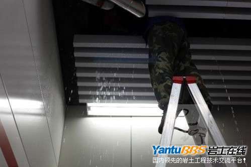

    昨天中午,记者来到武林广场站,走下B出入口的电梯,就看到前方转弯处摆放着一个水桶。地面上约有2平方米的积水,天花板上吊着十几颗水珠,摇摇欲坠。 zoau5t
    相比B通道的漏水处,E出入口对面的墙角处漏水已非常严重,滴落的水珠几乎连成了一条线,地上的水桶10分钟就能接满一桶水。 !Ic~_7"
    负责维修的刘师傅告诉记者,这处墙角正是消火栓所在的位置,漏水缘于天花板上消防用水管道一处堵塞破裂。刘师傅说,他们是中午进站维修的,起初以为是消防水管的阀门松了,结果加固后水还是不停地漏下。第二次检查,才发现是阀门的皮圈破了。“用水管道在这里有一个接口,是为新地铁通道预留的,平时都是堵着的。昨天正是这里出现了裂缝。” p$$0**p!`
    而B出入口的天花板漏水,刘师傅说,可能是因为地铁在施工时混凝土用分块浇筑的,中间存在缝隙,水就从缝隙中渗漏出来了。 lkQ(?7
    至于阿贵说到的“冒水”处,武林广场站工作人员告诉记者,站内过道靠墙两边的排水沟与地漏相连,地漏堵塞后排水沟的水出不去,便从地砖的缝隙中渗漏出来了。“昨天晚上我们已经处理过了,今天还会继续止漏。” 9i!|wkx

    昨天晚上,记者从杭州地铁集团了解到,武林广场站站厅层B出入口和站厅A端天花板上方的滴水现象,是由于消防水管渗漏引起,在下午4点半已经处理完毕。而地面出现的渗漏则是因为伸缩缝渗漏(与此前渗漏水原因相同)导致局部地面出现冒水现象。“我们的专业队伍将于运营结束后进行修补处理,预计工期约4-5天。渗水问题对车站主体及列车运营安全均不会产生影响,请广大市民不必过于担心。”  *,e `.
