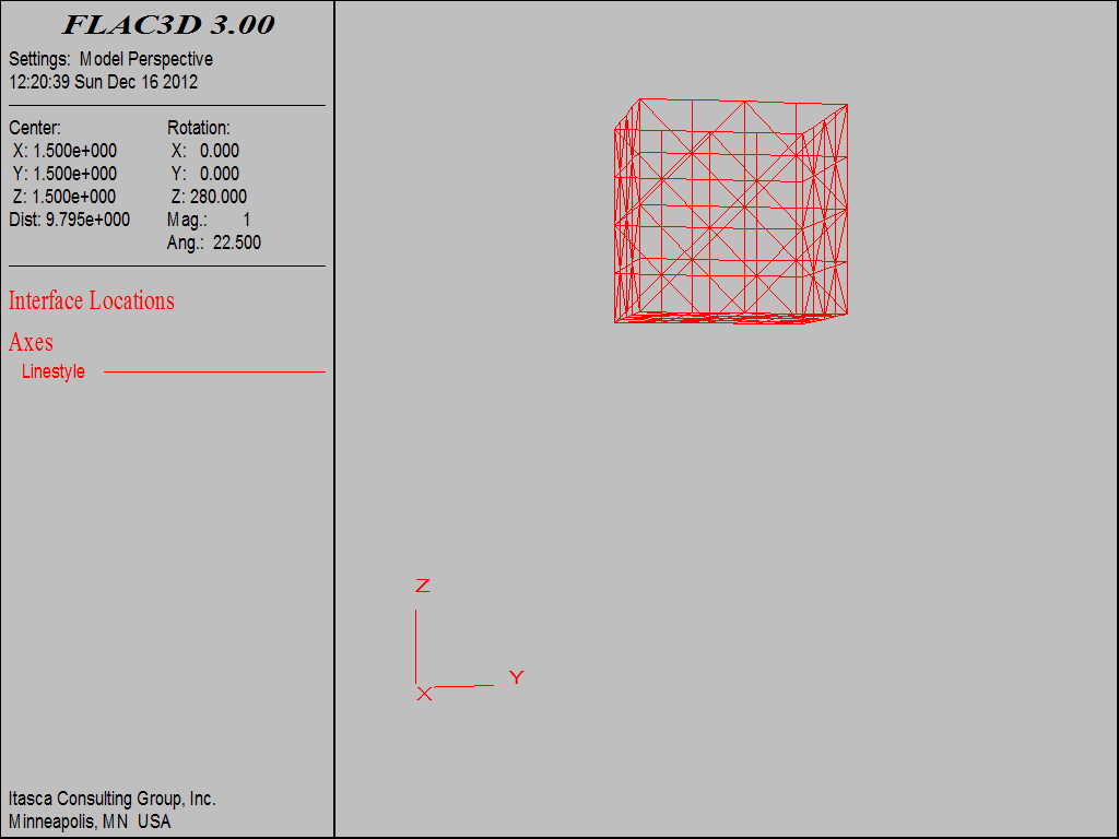

为什么gen zone brick size 3 3 3
group 1 range x 1 2 y 1 2 z 2 3
group 2 range group 1 not
gen separate 1
int 1 wrap 1 2
int 1 maxedge 0.5
plo int red中separate不能被FLAC3D识别啊?

[attachment=251439]请问楼主,编此程序为何用?楼主所编的程序没有什么问题,软件正常运行,结果如图所示!还望楼主叙述清楚,以便更好交流!谢谢!

分离接触面的一种方法,我的软件可能有点问题,重新下载了一个就可以了,谢谢
