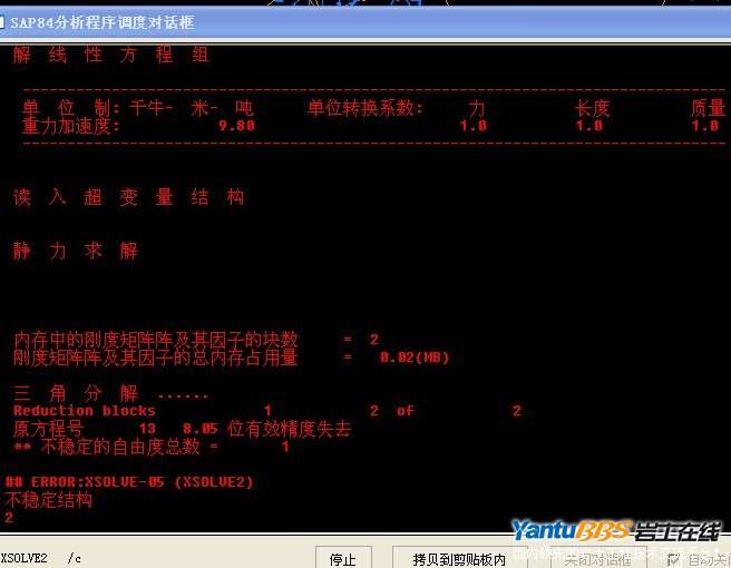

[求助]sap84计算不过去 [复制链接]

只看该作者 1楼 发表于: 2012-12-20
你约束加得不对

只看该作者 2楼 发表于: 2012-12-22
一个可能如楼上所说,约束加的不对;另一种可能是没将节点合并。

只看该作者 3楼 发表于: 2012-12-28
这个断面是cad导入的,后来重新画了一遍就可以算过去了,应该是节点没合并。cad中画要注意些什么问题

只看该作者 4楼 发表于: 2013-04-27
问题跟你一样,怎么解决啊
