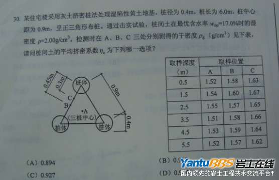

谭方,上午第30题的答案应该选:D。干密度的计算应该采用B,C两处的12个数据进行平均。而不是采用A处的6个数据平均。
理由在于:等边三角形布桩时,每个桩所挤密的等效范围是以这根桩为形心得平行四边形,公式De=1.05S也是基于此推导出来的。而在这个平行四边形面积范围内,C处被挤密的最好,B处被挤密的最差,所以取两者进行平均。另外规范中也是这么规定的,见《建筑地基处理技术规范》14.2.4条文说明。

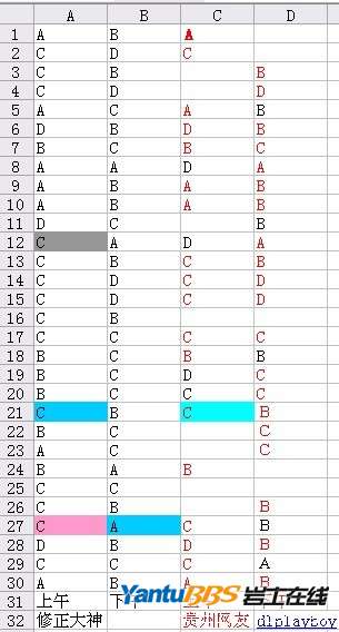

关于神的答案,我有一些疑问
比如
1、抗滑桩那个题目,对于下滑力是否还应该考虑方向(弯矩应由下滑力的水平分力产生),所以实际的弯矩应小于B的数值,只有选D。
2、群桩水平承载力的那个题目,题目中N1/N2的描述和规范相反,神好像没有考虑。对此,我特意咨询了桥梁专业人员,他们说题中的描述就是应该和规范的说法是相反的。
另外的记不住了,欢迎大家提意见

1、额,抗滑桩那个,确实应该是用水平方向的算,但是角度没告诉,咋算呢?那个坡度看起来(因为没有给角度,我只能说是看起来)不会超过10度,把24300乘cos10的话结果是23931,显然,选D是不太合适的。
2、群桩水平承载力,你应该说的是上午的13题吧,这个题目指明了是按建筑桩基规范,5.7.3条的符号解释,n1,n2分别是“沿水平荷载方向与垂直于水平荷载方向”,这个是没有问题的。你说你问的桥梁专业的人士,最好请给出依据。

这个题目你在哪里搞的啊,以前都没看到过有上午第30题的流传出来,多谢了
问的是“平均挤密系数”那肯定就是按地基处理规范14.2.4条文说明用B、C两点的平均了
B点的平均是(取6组)1.582,C点平均是1.645,两个再平均是1.6135
1.6135*1.17/2=0.944,那就选D了
