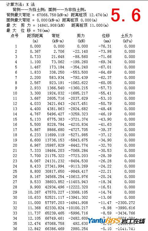

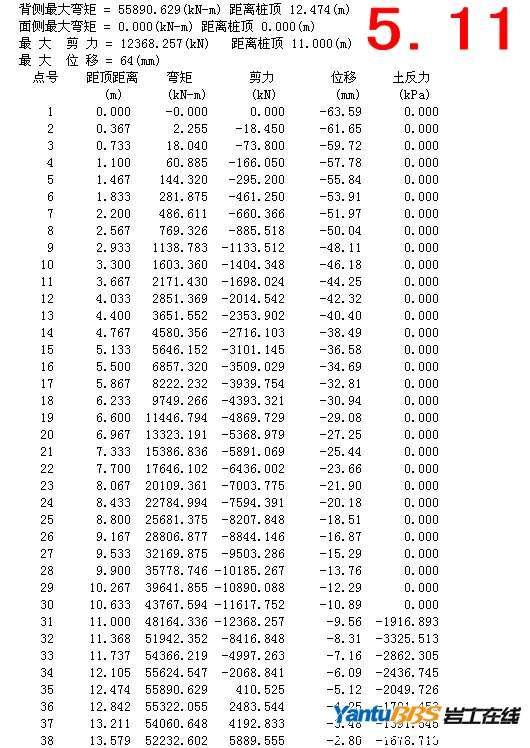

各位用过理正的大侠,在设计抗滑桩时有没有发现,理正5.11与理正5.6计算出的抗滑桩内力相差很大呀,我以前做过一个设计用的是5.11,后面用5.6做了一个,力很小,结果算的弯矩比5.11力大算的结果还大。不知他们哪个更好了。或者同样的设计参数,5.11和5.6结果差别很大。  qTL]

[attachment=253749][attachment=253749][attachment=253749]
离线韩冬冬
只看该作者 2楼 发表于: 2013-01-12
以上结果为同样的设计参数

荷载分项系数问题,理正5.11默认1.0的分项系数,而6.0是1.35分项系数。好像吧。
