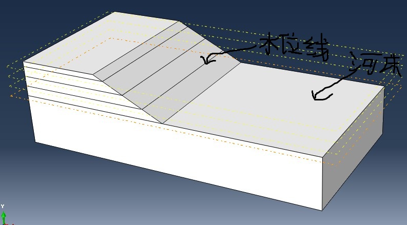

我的这个模型的孔压 pore pressure该如何施加呢?自己试着施加了几个位置出来的 渗流速度云图不对,还是我其他的什么设置的不对? 求大神指点下~~~pore=10*(12-Y) 求大神解答啊 非常感谢 cae文件在下面附录~~在线等 水位线的位置 附上一个图片上有 我的zip文件怎么上传不上来啊?

初始孔压吗?
应该作用在节点集合上,水位线位置为0,河床则按深度计取pgh。
