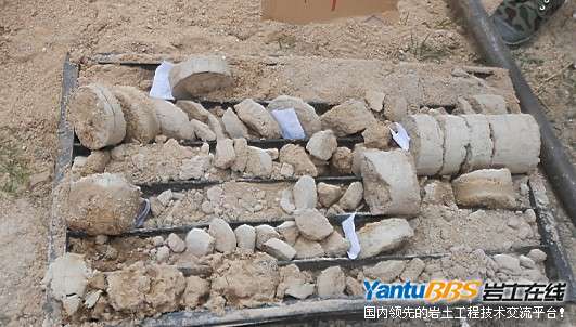

冰水沉积的 定什么

能否说明一下地域、出处?

西藏的路勘  中高山河谷盆地地貌

要看矿物成分的,感觉应该定砂土、碎石土之类的

根据颗分资料,该定什么就定什么,看样子象砂土。

根据颗分资料定。

西藏地质的确地质比较复杂,这个看砂性粉土!

个人感觉应是含碎石砂土或碎石质砂土,结合碎块石含量,该定成什么就定什么。

较硬的沙土,在山西勘察时见过。
