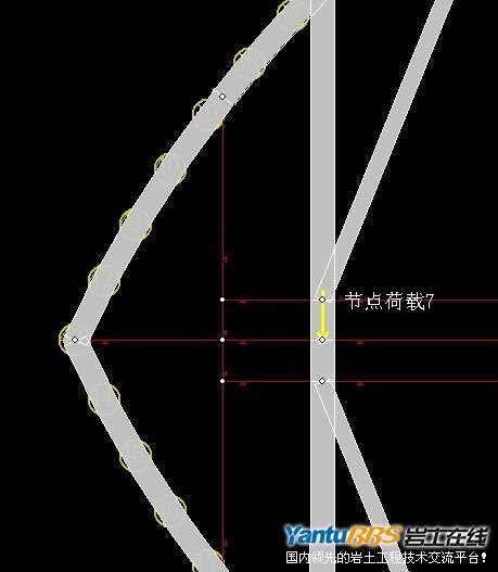

       在理正整体计算中,钢筋混凝土支撑较多,故约束基本不用自己设定,但如果采用钢支撑,约束基本都是角支座,请问各位大侠,约束条件如果我设置成弹性支座的话,K值是怎么取的?有没有规范参考? kqKT>xo4EZ
       另外,在例题中,其中一个节点施加节点荷载,而另一侧怎么不施加节点荷载??请问在什么时候可以施加荷载。 "BT M,CB
         理正里面对多道支撑模拟时,基坑边线一直都没变,按常理来说支撑梁长度与第一道支撑是不一样的,但在模拟的时候忽略了这个。 1*p6UR&

钢筋砼支撑固接,钢支撑铰接,设置支撑截面的时候可以设置节点

我想问的就是节点里面的刚度怎么取值?难道是按照杆件的刚度取值?

总工,钢支撑如果采用焊接的话能否设置成固接?

约束是基于外部边界条件而言的 d#+Ne f5
应该是不用设约束
