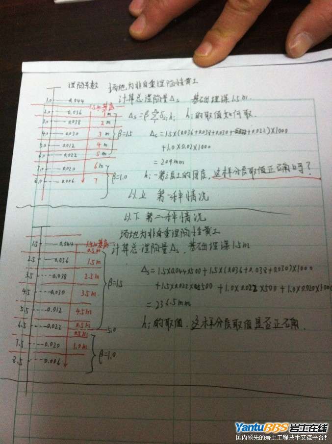

谭方帮忙看一下,湿陷性黄土总湿陷量计算土层厚度分层是否正确(附图),一种情况取土从1.0米开始取土,另一种从1.5米开始取土

说实话  湿陷性黄土处理我真不在行,平面工作中完全没接触过,感谢楼主信任硬着头皮在这回答下。分层我个人倾向于第一种分法,整1米为一层,中点高度处湿陷系数代表该层代入。其实你这两种方法结果不同,主要是左侧相同湿陷系数的高度不同啊,是题目中告知的?还是你觉得题目没有讲清楚?

如果楼主你的意思是   考试中给出的题目,就是这两种情况,对于第一种无疑就是按你这样分层了。对于第二钟的话,个人认为也是按你这样搞的,只是0.5米的湿陷系数取层面或者层底有些瑕疵,这样出题不是太好,一般来讲取层中是最合理。

去陕西西安出差了几天,刚看到你的回复,首先非常感谢你给我的解答。我现在很迷惑的是。计算湿陷性黄土总湿陷量计算土层厚度分层好多题给的分层都不一样。
一般就两种情况,一种情况从1米开始取样,每各一米取一个样,(1米,2米,3米,4米。。。。)
另一种情况就是从1.5米开始取样,每各一米取一个样(1.5米,2.5米,3.5米。。。。。)
疑点(一种情况)1米的土样是不是代表0-1.5米的土层,2米的土样是不是代表1.5-2.5米(就是附图第一种情况)这样分层,我认为是可性的,但是好多培训教材都采用不同的分层方法。
疑点(另一种情况)1.5米的土样是不是代表0-2米的土样,2.5米的土样是不是代表2-3米(就是附图第二种情况)这种分层在基础工程教材上是这样分层的。

要看考试中题目怎么给  1.5米或者基础深度内不考虑,如果从1.5米起开始计算,个人认为2米的土样代表1.5-2.5米最为合理。

湿陷性计算,在不确定基础埋深的情况下,一般取1.5m。另外,计算湿陷性时每层土的厚度和计算液化指数时每层土的厚度的选取原则应该是一样的。
