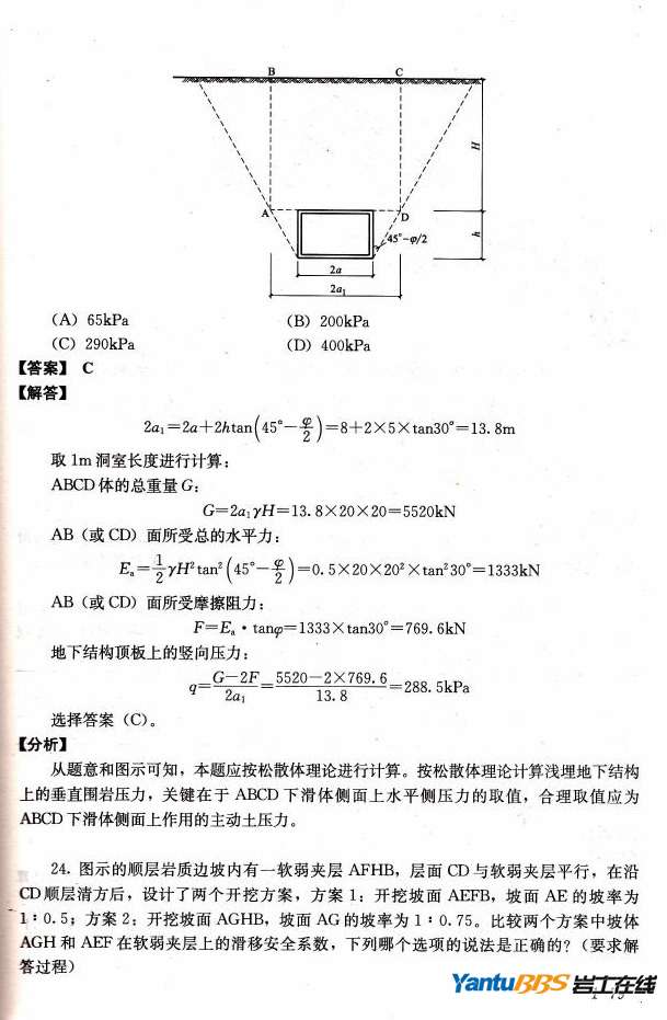

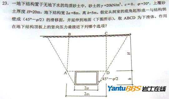

下午卷第23题,求地下结构物(箱型通道)顶部竖向土压力那个题,请教一下AB、CD面的侧向土压力系数K如何计算?
有非官方的参考答案如下:
K=tanφ×tan(45-φ/2)×tan(45-φ/2);
竖向压力(压强)q=γH(1-HK/2a1)=286.8kPa,选C。
是这样吗?

首先,我认为K=tan(45-φ/2)×tan(45-φ/2),但是按照你的公式计算下来答案是对的,因为多出来的tanφ不是侧向土压力系数,而是计算AB、CD面侧向剪切力所用的

建议对照一下坍塌拱理论中有此公式
侧向土压力Ka,然后乘以摩擦系数f=tanφ就是结果了。

跟据工程地质手册7-3-12公式
qv=rH[1-(H/2b)K1-(c/b1r)(1-2k2)]计结束结果为207.5,但把公式总第一个b用b1替换,计算结果为286.8,与sxf2007 列出的计算方法结果一致。

参照岩石力学地下洞室章节,按不能形成压力拱时山岩压力计算。非太沙基理论。
