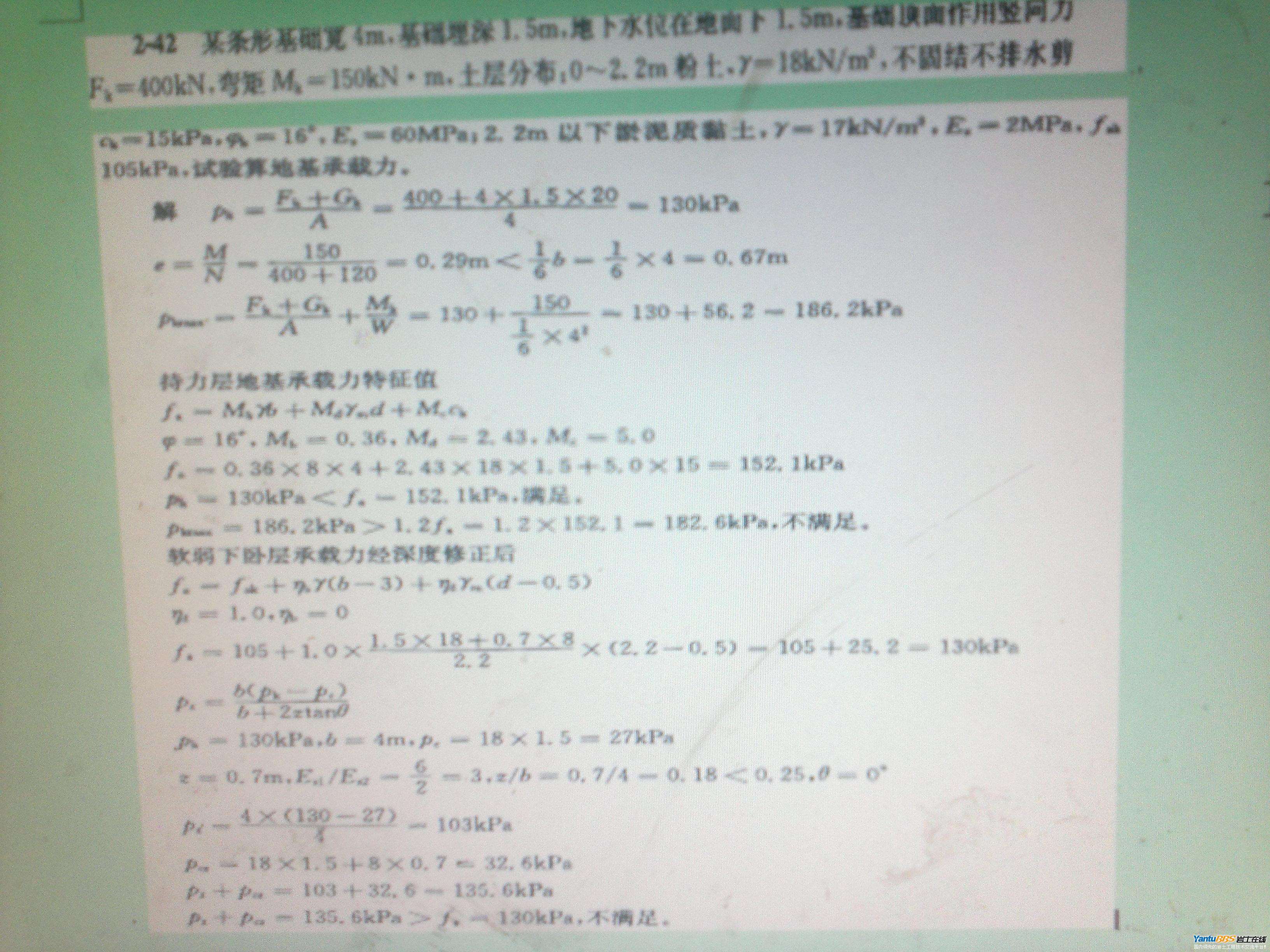

一查入,网页就有错误,没办法,刘兴禄第二章浅基础2-43题,此题计算的是否有问题,特别是Ck
取值

该题好像有问题,用土的抗剪强度指标确定地基承载力特征值的前提是偏心距e<0.033b,该题0.033b=0.132m,而e=0.29m>0.033b,所以不能用土的抗剪强度指标确定地基承载力特征值。

1楼的分析完全正确

好像是有问题
