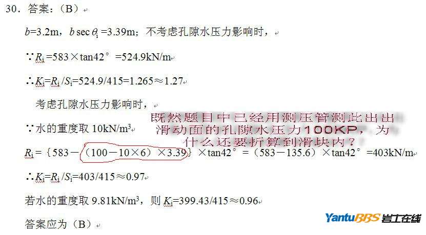

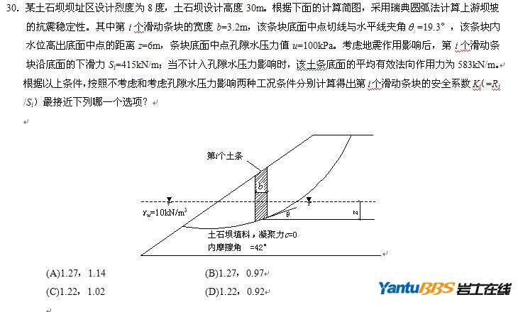

[疑难诊断]专业案例2006年一道真题求大神!!! [复制链接]

不是很清楚!

那个参数应该是孔隙水压力减去上部水的压力

浸水区计算,扣除水面下的压力

这个问题其实你应该对第i个条块做一下力学分析,取第i个条块作隔离体,有两个地方应该注意:第一、考虑孔隙水压力的作用时,条分法里,条块底部应该用的是总应力,因为条块内的水压力实际上增大了条块的自重,题目中给出的条块底部有效应力应该加上条块内的水压力,力的作用方向向下;第二,条块底给出的孔隙水压力100kpa实际上是滑动体以外土体中产生的孔隙水压力,对条块有浮托力,是向上的力,因此应该减掉后才是条块底部所受到的力。

1、依据水工抗震规范,若583kN/m是水位上采用天然重度,水位下采用浮重度算的,还要减去γ z吗?。。。题目说的不计孔隙水压力的影响,有效法向所用力,不理解。
是不是 替代容重法的原理,抗滑力矩用浮容重,滑动力矩用饱和容重。
2、还有这个u=100kPa,孔隙水压力指什么?孔隙水压力代表值?地震时产生的?100kPa是高于6m水头的。。

已讲得非常清楚了。总应力-上面水的压力。
不要考虑规范,用规范是理解不了的,直接力学分析就行了。
