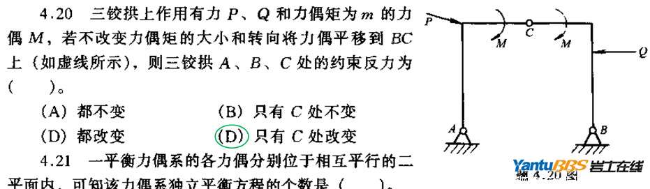

[疑难诊断]请教各位这题怎么解啊??? [复制链接]

首先判断出结构是静定结构,并且A,B支座只对构建有水平和竖向的力。其次取出整个结构,建立力矩平衡方程,可以确定出A,B的支座反力没有变化。再取出AC(或BC),对A点(或C点)建立力矩平衡方程,即可判断C点的力有变化。

我也是这么觉得的呢,但是参考答案给的C 呢。

以B处反力为例,将B处支座拆开,代之以支座反力X、Y,外力对A的矩不变,显然m移动前后Y不变。
BC部分对C分别列m移动前后弯矩平衡方程:1、Q*h-X*H-Y*L=0      2、Q*h+m-X*H-Y*L=0
显然X将改变,C处反力也必将改变,选C

嗯,非常感谢。我明白了。

个人认为:楼主给的图片中圈的D是不对的,3楼给的分析是对的。
