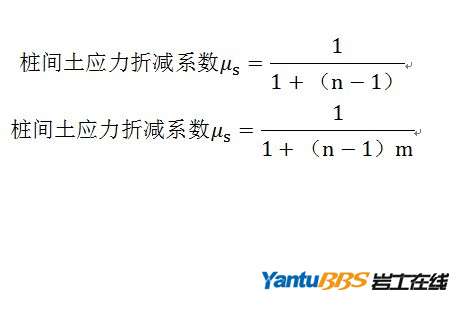

关于(公路路基设计规范)jtg d30-2004中7.6.5的一点疑惑。
小弟看到7.6.5第6条粒料桩第4)条粒料桩桩长深度内地基的沉降计算公式,其中桩间土应力折减系数如图上式。
我自己个人觉得应该是如图下式(m为桩土置换率),请教论坛里各位大师。
