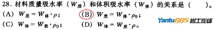

这道题我觉得答案应该是C,但参考答案给的是B。请大家说说看。

的确选B,W质=M1-M/M,W体=M1-M/Vo*ρw,M1为吸水饱和质量,M为自然干燥状态质量,Vo为自然干燥状态体积。

个人算了一下,也认为此题应该选C。

设水质量为m0,密度ρ0,干燥材料质量m1,密度,那质量吸水率:W质=m0/m1;体积含水率:W体=m0/ρ0÷m1/ρ1=m0ρ1/m1ρ0,将W质代人W体=W质ρ1/ρ0,如果水的质量为1,则W体=W质ρ1,应该选C吧

那应该是答案错了,谢谢各位参与讨论。加油!
