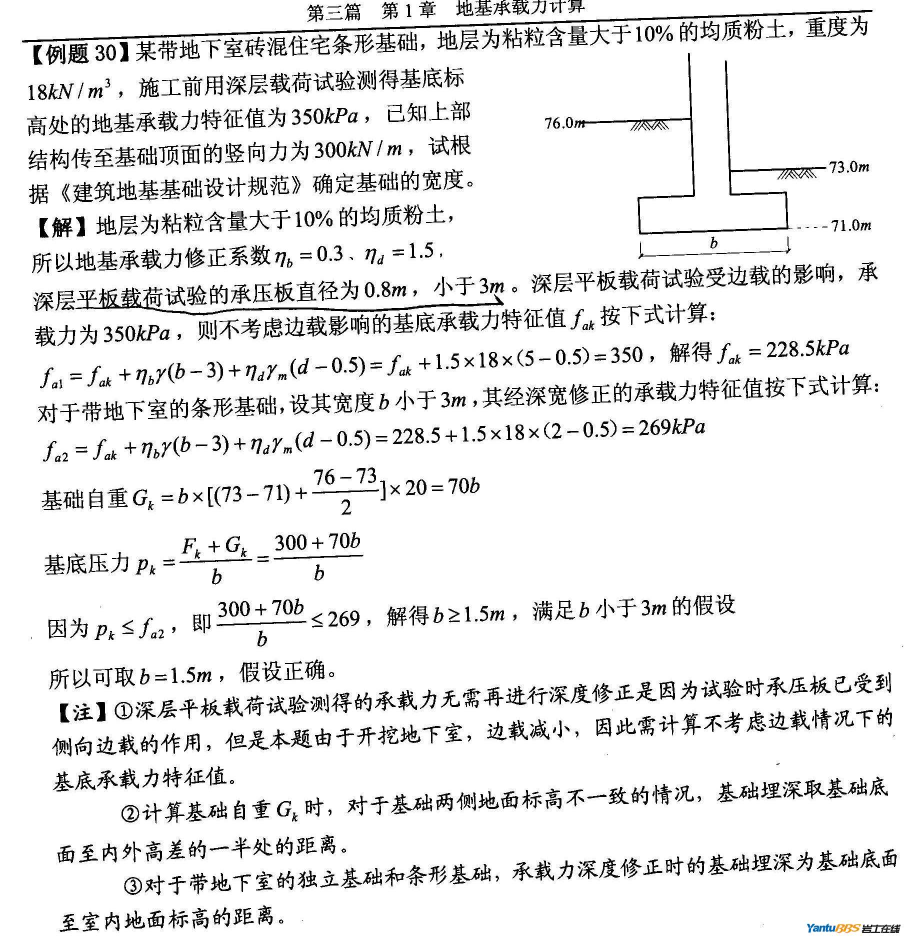

这个题我觉得是向阳考虑过多了,题干中如果将350kpa定义成施工前用浅层载荷板试验测定的承载力特征值,后面地下室开挖后,即可按照向阳的超载减少原理:先反算修正前值再计算超载减少后的地基承载力修正值;现在既然题目中都说明了是深层载荷板试验,就不必再对此纠结。

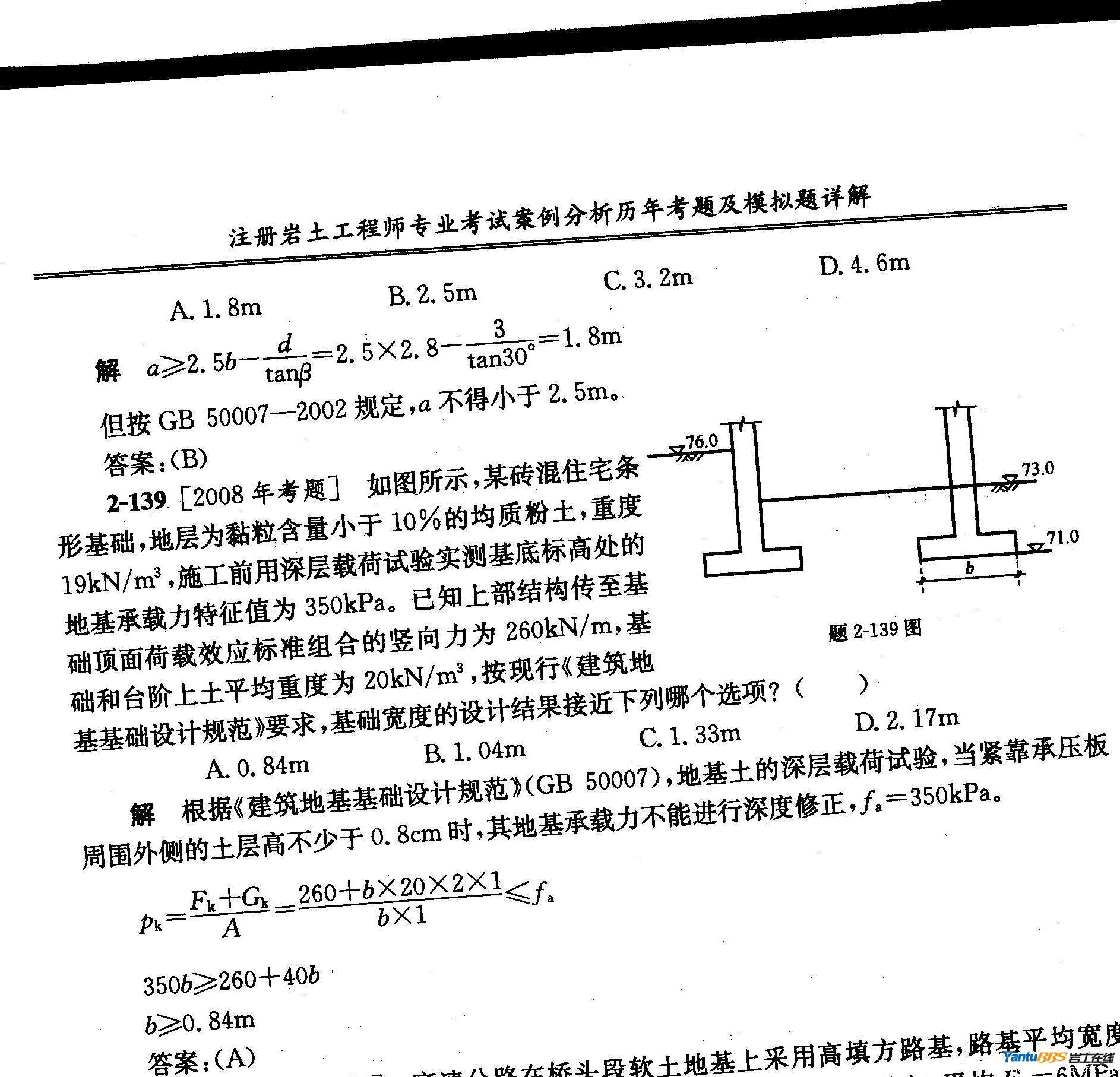

主要是深层平板载荷试验是在地面下5米做的,应该按向阳的解法。

实际上这两个题目的解答都是正确的,为什么各自解答不一样是因为两个题目不一样。
1、向阳的题目把原题升华了,是有地下室的情况,超载减小后需要对不考虑边载影响的基底承载力特征值进行重新计算,有道理。
2、2008年真题是没有地下室,350kpa就是基底下承载力特征值,由于是深层载荷板试验,无需进行深度修正,另外通过试算,基础宽度小于3m,因此也无需进行宽度修正。题目没有指明基础外地面标高的具体情况,没有说明原有地面平坦,标高即为76,然后开挖至73,还是现场地形本来就存在一个地面标高有高差的情况,个人认为可以按照自然地形存在高差考虑,若按照地面平坦然后开挖至图中所述情形,则题目解答还需按照向阳的超载减小重新计算的思路来,计算出来的答案为1.33。
3、此类题目值得商量的是基础埋置深度计算的问题,如真题,左侧基础在计算基础埋置深度时,根据大部分参考书的解答情况,该处基础埋深为[(73-71)+(76-73)/2]=3.5,若为右侧基础,可认为基础埋深为(73-71)=2m。

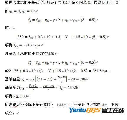

上贴第二种情况,在 确定原地面为平坦且标高为76时,个人认为应该按照下述进行计算,结论为1.33
