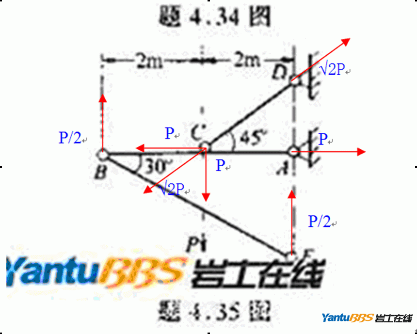

理论力学的题呀
48
125
-8
只看该作者 2楼 发表于: 2013-03-28
你的E支座是什么支座?
是固定端支座还是链杆?

只看该作者 5楼 发表于: 2013-03-28
回 cxlxx10000 的帖子
cxlxx10000:这个简单,[图片](2013-03-28 10:32)嬀/color]
E处会不会有水平分力??

E点没有水平力,4楼c点的力不对,合力为P/2

没有水平分力  用分割法很容易的   这里A点有向上P/2的力忘了标出来了

嗯 A点有P/2的向上分力忘了标了  与c点的力关于B点力矩平衡
