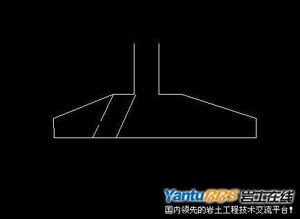

请问大家,冲切的验算面,是图上那个线,柱跟(第二线)还是变截面(第一线)处,为什么,谢谢了

最危险的冲切面应该是右边那条

两个都要验算啊。
一共四种计算模式。

只看该作者 3楼 发表于: 2013-04-01
回 yaotianju 的帖子
yaotianju:两个都要验算啊。
一共四种计算模式。
 (2013-04-01 15:18)
能说一下理由,请大家说说理由哦

只看该作者 4楼 发表于: 2013-04-01
柱跟(第二线)演算这个。因为这个比那个承受的底面的冲切力大,同时这个的冲切圆周较小。所以演算这个

只看该作者 5楼 发表于: 2013-04-01
两个均要验算。柱跟处(假设是第二条线)要验算。那么第一根线处的验算,就假设上面那一部分是一个新的大的柱子,然后再进行验算

只看该作者 6楼 发表于: 2013-04-01
两个都要验算,你可以参与建筑地基基础设计规范P70,图8.2.8
