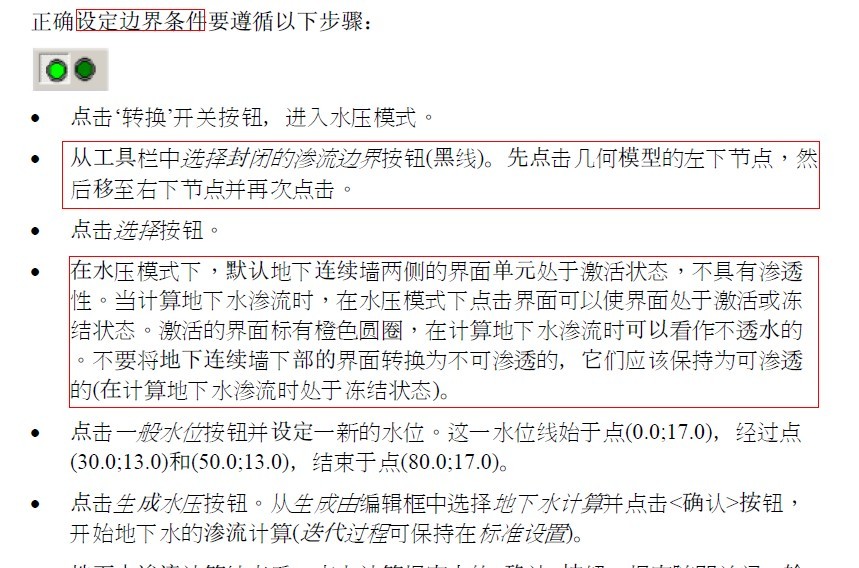

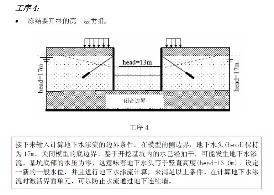

各位大师,小弟在学习PLAXIS 2D中遇到一些问题,望大师指教!!
在lesson4中,为什么要设定地下水渗流的边界条件?
小弟在此静待大师指点,谢谢!!!

实际水位已经跟开始时设定的不一样了,工况进行伴随着降水过程。这样的水位设置更接近降落漏斗的形状。
同时底部设定隔水边界我认为是为了排除深层水压对上部结构的影响。
我也是刚刚学习这些,共同探讨吧
