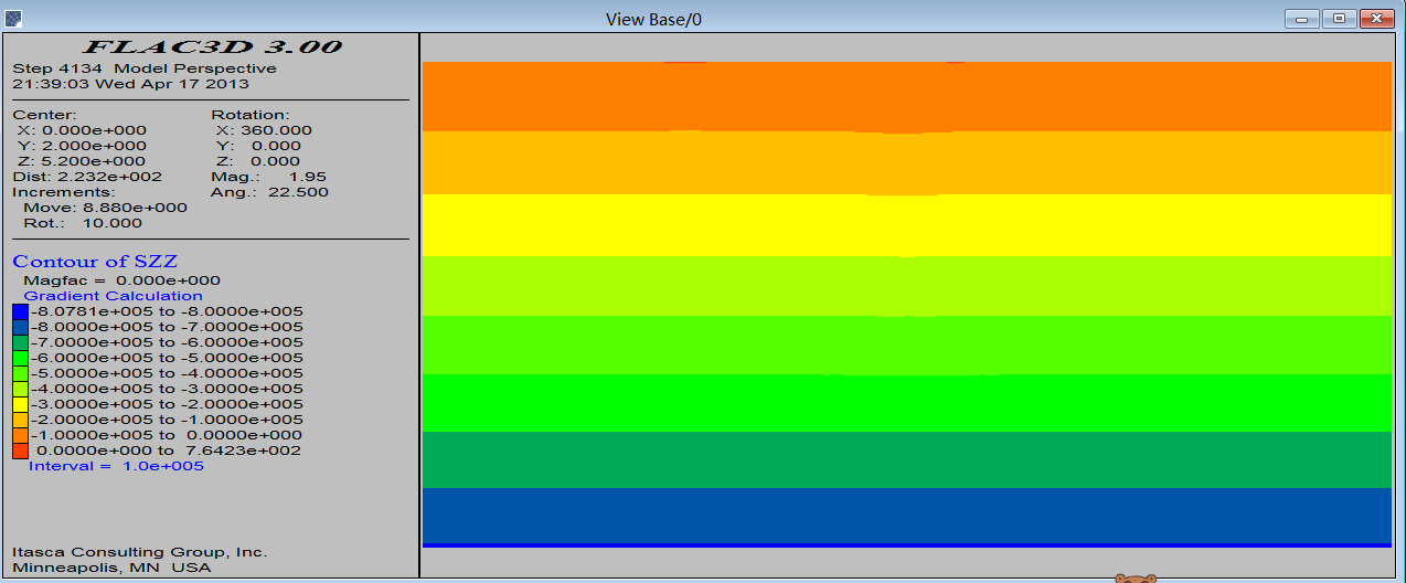

我做的一个地铁车站浅埋暗挖施工的一个模拟,但自重应力求解后szz方向的应力值在地表出现局部出现正值,请高手帮忙分析一下,是哪里出现了问题!请看左边应力值最后一行!

把命令流发来呀!这怎么看呢

显示平均值就没有这个问题了。

那怎么显示平均值?请高手指教!出现这种情况的原因是什么?
