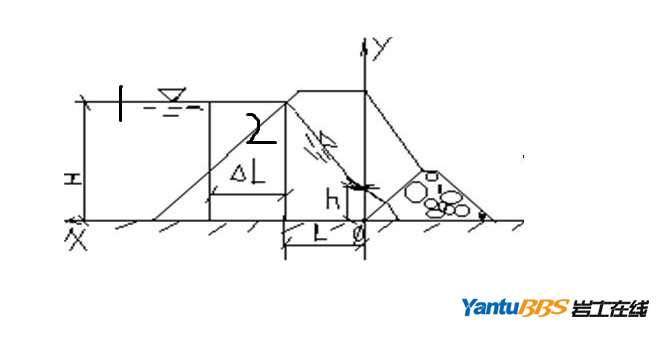

下图当中,1与2均是等势线吗,为什么,谢谢了[attachment=258898]

楼主还没搞清楚什么是等势线~

如果1、2都是等势线,不就相交了吗?至少一个不是

2 为流线,排水棱体面为等势面

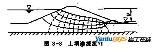

等势线表示势能或水头的等值线,即每一根等势线上的测压管水头是齐平的;等势线代表的是测压管水头,
(以上见《土工原理与计算》第三章第二节)
两条均为等势线,欢迎讨论

如果您说的成立,下面的不透水边界,肯定是一条流线,这么一来等势线和流线是“斜交”而不是正交?还是在交点附近有某种特殊规定能让正交法则成立?不知应该怎么理解?

等势线与流线必须正交,如果1和2都是等势线的话,那样流线还怎么画

图中1是静水面?2是上游坡面?如果是这样的话那2是等势线。
