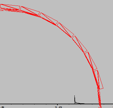

请教各位高手
命令流
sel shell id 1000 range cylinder end1 26 yy1 18.8 end2 26 yy2 18.8 radius 0.51  &
       cylinder end1 26 yy1 18.8 end2 26 yy2 18.8 radius 0.49 not group zhujiang x 25.99 26.51
运行后
shell单元外围多了一部分是怎么回事呢?
离线ld81855
99
只看该作者 1楼 发表于: 2013-05-17
这个我遇到过,你把坐标系标出来,然后沿shell单元的纵向调整开始的参数和结束的参数值
岩土嘎嘎嘎!!!!!!!!!
离线玉佩
79
1899
125
只看该作者 2楼 发表于: 2013-05-30
两端外侧也被附上shell了。
