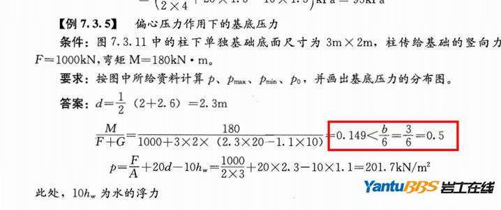

你上面的例子中,虽然b比l大,但是力矩作用方向为3米,故b=3米;个人水平有限,仅供参考

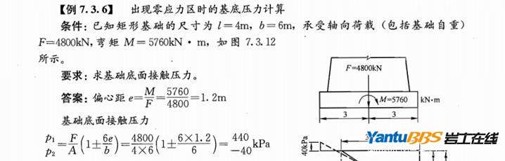

例7.3.6也是,虽然l=4米,b=6米,但这种说法是正确的,因为弯矩作用方向为6米,所以b=6米
