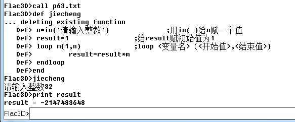

貌似只能计算大31就不能再往下算了,为什么呢?
求大神指导!

是不是计算结果超过FLAC3D规定的整数最大值了?

对,我也是后来才发现,貌似只能算到31!=738197504
最后我把result=1改成了浮点型1.0,这样就可以了
