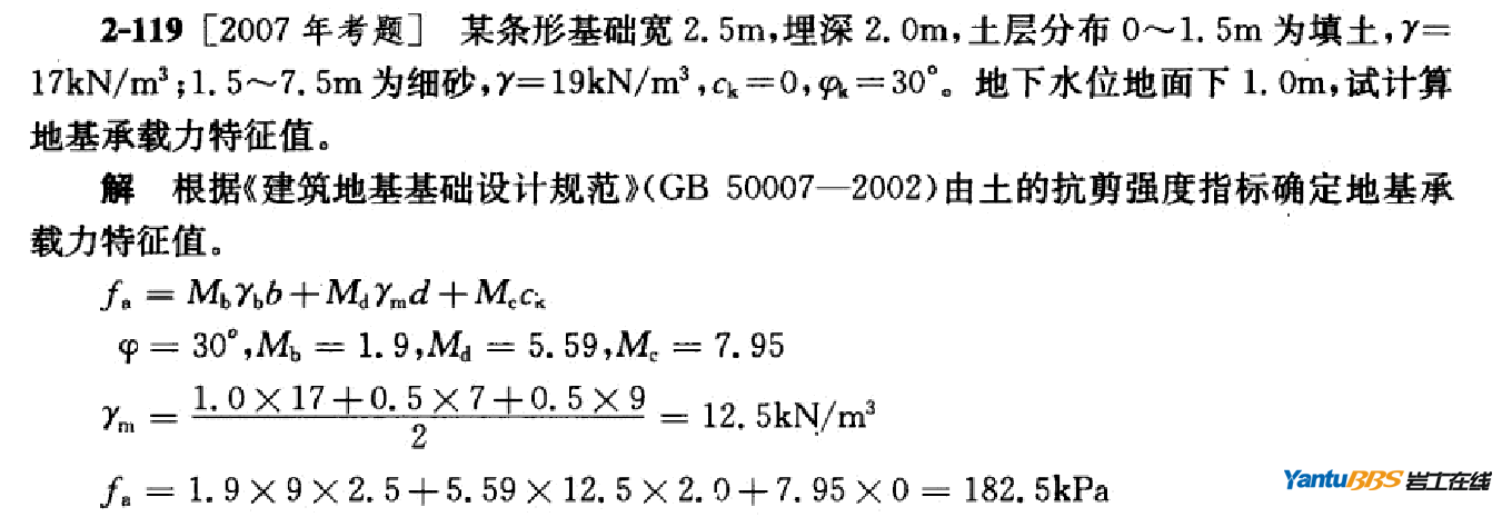

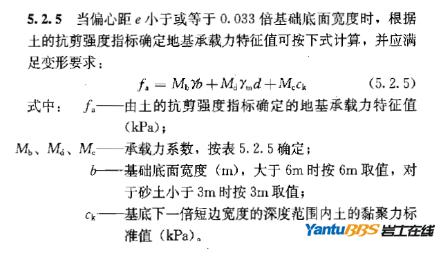

根据规范,砂土宽度最小的要取3米,为什么还是用的2.5米啊?

应该是错了

他错了呗,你没看勘误吗,论坛里有

这个地方明显错了,按3m算

这个地方明显错了,按3m算

相信你自己,确实 错了。

看了堪误了,的确错了
