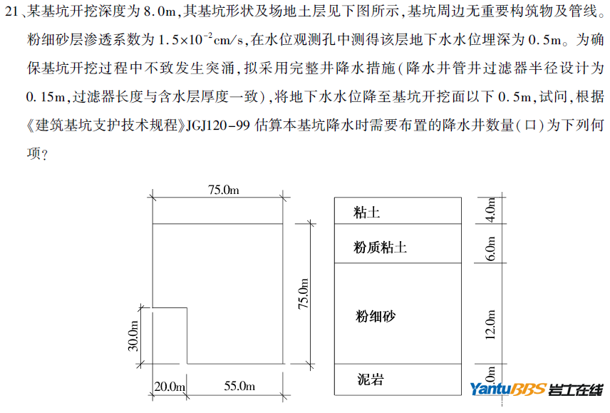

疑问:如何判断使用潜水井还是承压井公式
离线西风古道
66
313
只看该作者 1楼 发表于: 2013-06-04
水位为0.5米,粘土层为相对隔水层,故为承压水
只看该作者 2楼 发表于: 2013-06-04
楼上正解。
