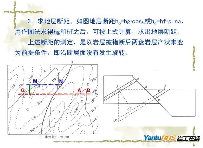

请问岩层断距在哪里有严格定义,我查过很多材料没有见到相关定义;

我学的断层只讲了 断层的水平断距垂直断距 总断距  就是没有提到地层断距

林宗元大师的书上有介绍!
