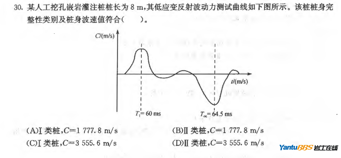

这图该怎么看呢

30题1:一类桩,(8000*2)/4.5=3555.6

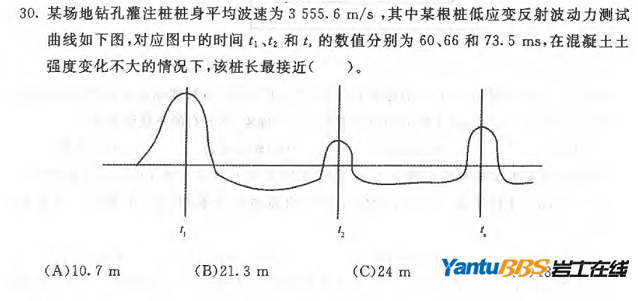

30题2:24米 (13.5*3555.6)/2=24
30题2:24米 (13.5*3555.6)/2=24(四类桩,10.7米处断桩)

第二题判断桩可不对,断桩(包括半断桩)一般很难看到桩底的反射,反射子波等距出现,振幅和频率逐次下降。
第一题主要是考嵌岩桩的桩底反射波与入射波反相
第二题就是看两次反射不等距,并且第二次反射波幅比第一个反射波要大,可判定为桩底,第一个反射子波为缺陷处的同向反射。

30题1:我选择D,二类桩

第2题 不能判4类桩  应该是2类桩

第一个应该是1类,第二个是2类
