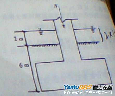

若基底处开始的持力层为不透水的,那么基底平面处的自重应力为多少(是饱和重度*6吗?),在进行承载力验算的时候Gk怎么算(是2*10+饱和重度*6吗)?
比如,要用孔隙比计算下面持力层(不透水)的压缩量时,就要知道基底处自重应力到底怎么取
这时候自重应力等于饱和重度*6吗? 还是等于有效重度*6?
比如,验算桥台的承载力时,要知道Gk,这个Gk=2*10+饱和重度*6吗?为什么?

如果水头在建设以前就存在,自重应力应该是浮重度加2米水头。就是浮重度*6+10*2

如果水面2米以下就是不透水层,应该是基础自重(不扣浮力)+2米水头

虽然持力层是不透水层,但要求计算的自重应力是基础的底面而不是持力层的顶面,所以基础底面处的自重应力应为基础的有效重度*6=60kPa;相应的Gk是基础在水中的重量,按基础的有效重度(浮重度)计算。

自重应力当存在不透水层时,下部应力等于上部全部水土总重。GK是是基础自重与上覆土的重量,采用20的重度计算加水压。透水减浮力重度变成10

谢谢各位版主的回答。于海峰书上的解答好像是和wangsanshi版主的解答一致。

基底压力跟下面土层透水不透水没有关系,可以想象把基础放在一个盛满水的水桶里,基础要受到水浮力的作用,水桶是不透水的呀。
