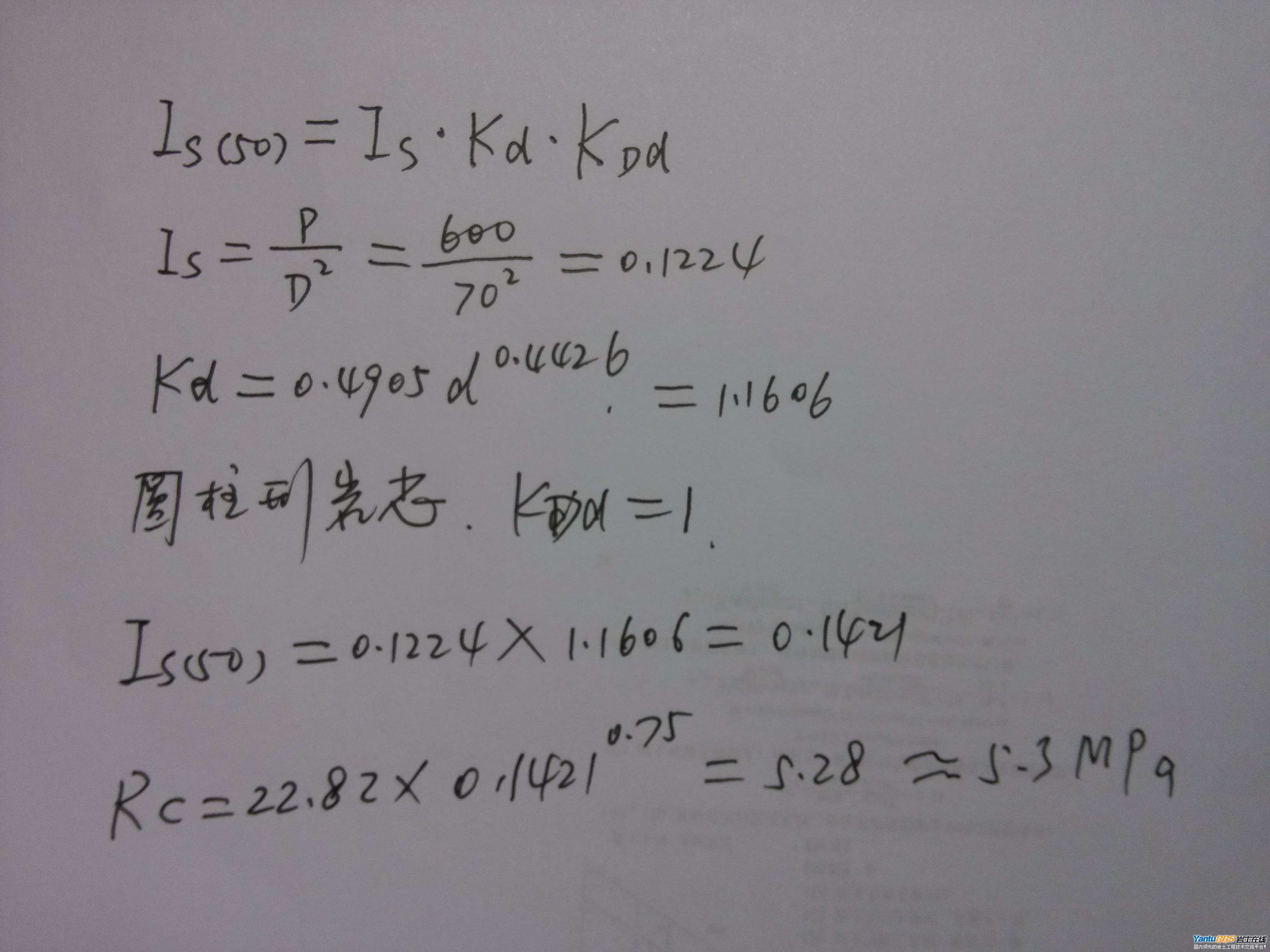

某工程中采取岩芯直径为70mm,做径向加荷点荷载试验,如某块岩芯破坏时荷载为P=600,则Rc=值为多少?
于海峰的模拟题里面给出的答案是5.3Mpa, 而我计算的结果是22.82*(4*600/3.14/2500)^0.75=9.4Mpa,
请问大家有什么意见?

可以看条文说明,应该是忽略了直径换算问题!

应考虑等效直径的影响

不是标准试样,要换算。

5.3MPa是对的,刚才算错了

岩体分级标准里面没有讲要如何换算,能说的详细点吗?

能说下计算过程吗?

同求  计算过程

3.4.1条文说明里有,5.3是对的,刚才算错了。

公式是针对标准式样的,否则要进行换算

zkqyg:3.4.1条文说明里有,5.3是对的,刚才算错了。
[图片]
 (2013-06-22 15:10)
非常感谢!
