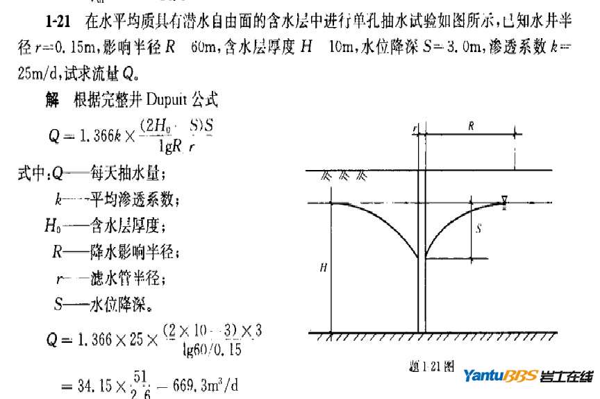

刘兴 录1-21习题,我用的是基坑规范上的附录E基坑涌水量计算E.0.1
Q=πk[ (2H-sd)sd]/ln(1+R/r0)
这个公式算下来才222.64m3/d
请大家看看有什么问题,为什么不能用这个公式,谢谢了

靠,算错了,是667.9
抱歉,那么应该是结果一样的。

你应该是吧lg和ln算错了吧
