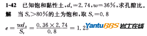

不知为什么,在上面不能发图片和附件。这是题。
在下不明白为啥Sr>80%的土为饱和,出处在那里(依据)?应该是100%的。
所以求解答。

回 一品茶 的帖子
一品茶:[图片]
所以求解答。
 (2013-06-23 16:29)
土力学上有,大于80%为饱和土,100%为完全饱和土。清华大学出版,土力学地基基础 第50页。

只看该作者 6楼 发表于: 2013-06-24
这题好像有问题,饱和度大于80%为饱和土指的是砂类土,并非粘性土。砂土0<Sr<50%的土为稍湿,50%≤Sr≤80%的土为很湿,Sr>80%的土为饱和。
