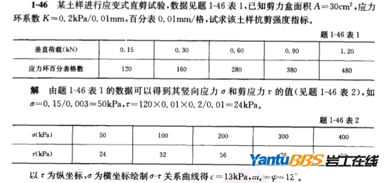

如题,其中剪应力计算依据(出处)?
由于个人电脑原因,不能直接发图片,见下。

第一个读数:
剪应力=应力环系数*百分表读数=0.2kPa/格*120格=24kPa
压应力=压力/剪力盒面积=0.15kN/30cm2=50kPa
依次计算可得。
